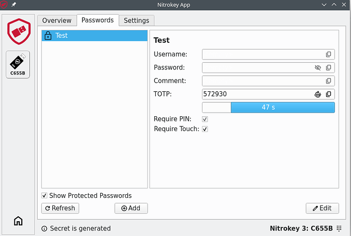

Ich habe zwischenzeitlich meine secret app mittels NitokeyApp2 zurückgesetzt, den Befehl abgesetzt, in der NitrokeyApp2 die pin gesetzt, nochmals den Befehl abgesetzt und credentials gelistet.
Parallel habe ich mir das in der NitrokeyApp2 auch angeschaut. Ich denke, das ist das erwartbare Ergebnis.
