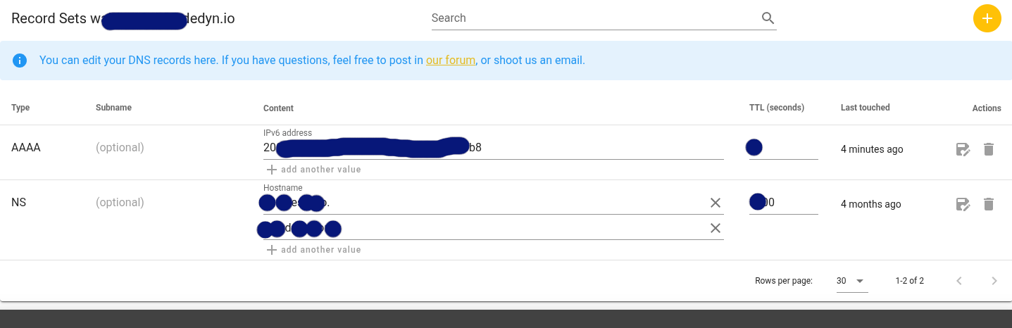

Ich meine standardmässig über IPv4. Mein desec Eintrag ist im Anhang. Wenn ich den richtig interpretiere fehlt der IPv4 Eintrag. Wäre das also der Fehler? Und eine Lösung gibt es (noch) nicht?

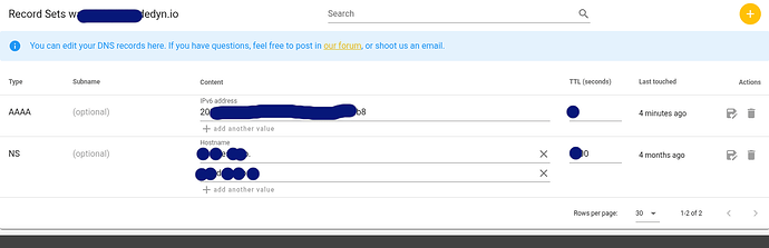

Ich hänge mich hier mal ran. Ich habe auch ein Bildschirmfoto gemacht. Auch bei mir steht nur IPv6 adress. Wenn das wirklich der Fehler ist, wäre es ja schön, wenn jemand eine Lösung hätte. Ich stehe komplett auf dem Schlauch.
