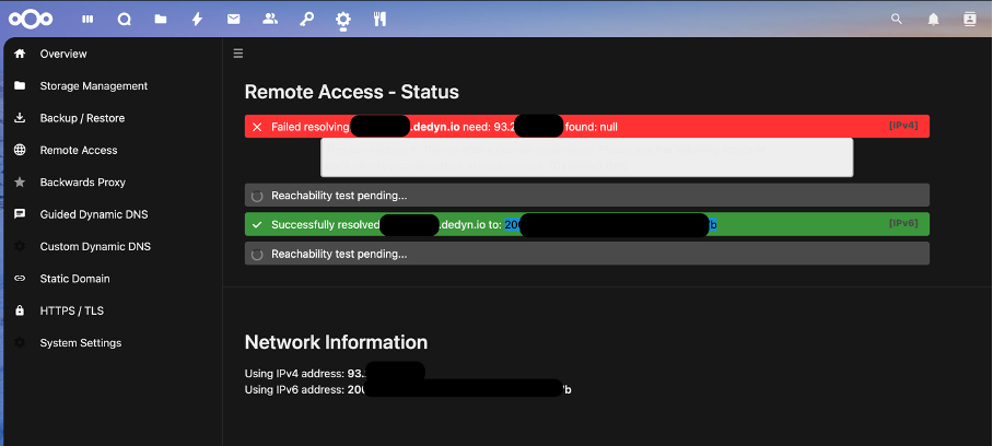

ich betreibe eine NextBox seit der Auslieferung nach der Kickstarter-Kampagne ohne Änderungen an meiner Netzwerkkonfiguration. Seit einigen Woche kam es zu “Aussetzern” in der Erreichbarkeit von Extern. Seit 3 Tagen ist sie nun gar nicht mehr erreichbar.
Es gibt einige Beiträge im Forum, die auch Verbindungsproblem von außen beschreiben. Jedoch habe ich nicht den passenden für das Fehlerbild bei mir gefunden.
Über die lokale IP-Adresse kann ich die Box erreichen. jedoch nicht über nextbox.local oder die registrierte Adresse bei dedyn.io
Wenn ich den Remote-Access Status aufrufe wird IPv6 grün dargestellt und IPv4 rot. Die Reachability-Tests laufen dauerhaft, ohne je in einen Fehler zu kommen.
Die DNS Auflösung aus meinem Netzwerk funktioniert.
Ein Ping auf die registrierte dedyn.io Adresse liefert Antworten.
Die Konfiguration zur Portfreigabe in der FritzBox ist auch korrekt

Ich konnte das Problem selbst ausfindig machen und lösen.
Der ddclient lief nicht mehr zuverlässig. Warum das so war, bleibt jedoch unklar.
Nachdem ich einen neuen Token auf desec.io angelegt und diesen in der ddclient.conf hinterlegt. habe, läuft alles wieder sauber.

Hallo @PascalJ und @suwo ,
es scheint, dass der service, der zum erkennen der ipv4 adressen bei dyndn updates genutzt wurde, leider nicht (mehr) zufällig war. Der Fehler wurde behoben und spätestens morgen sollte das Update verfügbar sein.
Von deiner Fehlerbeschreibung her klingt das sehr ähnlich. Lass uns gern wissen, ob das Update auch dein Problem beheben konnt.
Viele Grüße Jan

Hallo @raro ,
ja das Update wurde gestern veröffentlicht.
In der Nextbox App Overview Seite solltest du unter NextBox System Daemon Status die NextBox Daemon Version sehen.
Wenn diese (mindestens) 1.26.10-1 ist sollte das Problem behoben sein!
Wenn deine Box zum Zeitpunkt des automatischen Updates zufällig nicht erreichbar war kann es sein, dass du noch auf der vorherigen Version bist. Ein manueller Neustart der Box (z.B. über die Nextbox App) sollte das Update ausführen.
