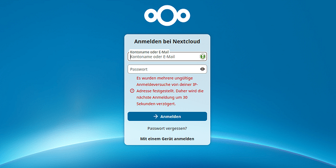

Ich habe auf meiner Nextbox mehrere Accounts eingerichtet. Ein Adminkonto (wird auch nur dafür genutzt). Dann wird mein PC darüber mit einem Nextcloud Client synchronisiert, das gleiche mit einem eigenen Account für mein Handy. Jetzt habe ich meinen PC ausgesondert und einen neuen eingerichtet. Auf meinem PC laufen mehrere Kalender, die ich mit meinem Handy, Apple Geräten und Tablets synchronisiere. Neuerdings werden erstens die Kalender nicht mehr über DAVx synchronisiert. Fehlermeldung: Kalender HTTP-Serverfehler-HTTP 429 Too Many Requests.

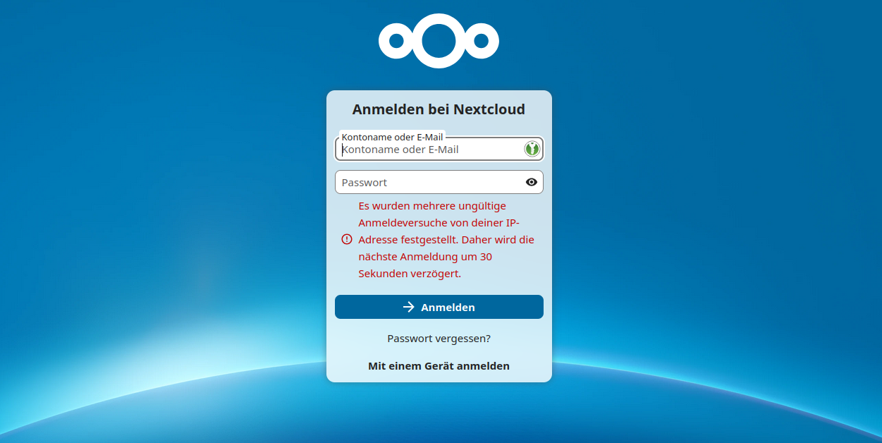

Wenn ich mich auf meinem Nextcloudkonto anmelden will, kommt jedesmal folgende Meldung: Es wurden mehrere ungültige Anmeldeversuche von deiner IP-Adresse festgestellt. Die Anmeldung verzögert sich um 30 Sekunden (Bild s. Anhang). Gestern hatte ich die Fehlermeldung: Zuviele Anmeldeversuche, der Account ist gesperrt, wenden sie sich an ihren Administrator. Zu diesem Zeitpunkt konnte ich mich an keinem der drei Konten anmelden. Ich habe dann alle Geräte die synchronisiert werden über Nacht ausgestellt. Heute klappte die Anmeldung wieder, allerdings mit der o.a. Meldung 30 Sekunden Verzögerung…
Wo der Fehler liegt, kann ich beim besten Willen nicht feststellen. Hat jemand eine Lösung?
