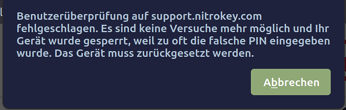

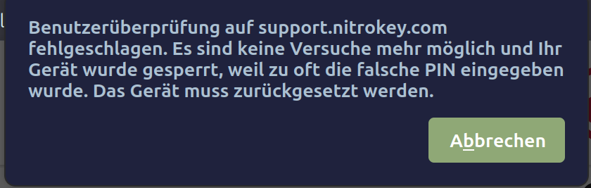

Hallo!
Nur immer Fehlermeldungen!
Und zurück auf den Werkszustand geht auch nicht.
Ob ich die Nitrokey App 2 als Admin starte oder nicht.
Das diese Nirtokey App 2 unter Linux ein gottverdammtes Flatpak ist, macht es alles nur noch kompizierter. Aber auch unter Windows habe ich es versucht. Auch die App als Admin gestartet.
Ich frage mich: Hatte dieser Nitrokey 3A NFC-Stick jemals überhaupt funktioniert?
Grüsse von Uli

Eigentlich sollte es jetzt ohne PIN gehen. Ich habe doch alles auf die Werkseinstellungen zurückgesetzt und alle PINs gelöscht. Glaube ich zumindest.
Aber mit PIN gibt es auch nur eine Fehlermeldung.
Ich würde am liebsten alles reseten. Aber wenn es nicht funktioniert auf die Werkseinstellungen zurückzustellen…?! :thinking:
Bleibt Dir immer noch die Möglichkeit Dich per e-mail an den Support zu wenden um den Stick einzuschickjen.
Ich habe es jetzt nicht frisch gelesen, aber Du weißt, daß “Zeit” ein limitierneder Faktor ist beim fido2 Zurücksetzten. Du hast glaube ich 10s um den Stick frisch an den Rechner anzuschließen und dann die entsprechenden Befehle abzusetzen, eine kleine challange halt.
Viel Erfolg
Edit: Nitrokey Reset
Danke geoW! :snowman_with_snow:
Der Zeitfaktor, der war es!
[5/5]   fido2           FIDO2                           SUCCESS
5 tests, 5 successful, 0 skipped, 0 failed
Summary: 1 device(s) tested, 1 successful, 0 failed
Reset for FIDO2 is only possible 10sec after plugging the device (Reset für FIDO2 ist erst 10 Sekunden nach dem Einstecken des Gerätes möglich - so die genaue Google-Übersetzung).
Das hatte ich falsch verstanden. Ich hatte den Stick dauerhaft stecken, weil ich dachte erst nach 10 Sekunden darf ich loslegen mit dem Reset. Das ich schnell so machen muß :sweat_smile: (daß mir förmlich der Schweiß herunterläuft), das hatte ich nicht bedacht.
