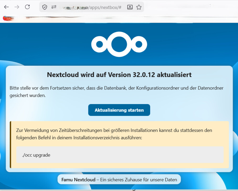

Hallo,
Die Nextbox bietet mir nur noch an ein Upgrade zu installieren. App-Zugriffe funktionieren nicht mehr, und sie empfiehlt mir ein Backup zu machen.
Blöd nur, dass die Backup-App sich nicht aufrufen lässt. Wie kann ich so ein Backup erstellen?

Das Problem ist ja nicht das Update zu installieren, dafür brauche ich ja nur einen großen Knopf zu drücken.
Das Problem ist, dass Nextcloud nichts anderes mehr zulässt.
Ich würde gerne die Nextbox-App verwenden und das empfohlene Backup damit erstellen, bevor ich die Aktualisierung starte.
Die Sicherung mit occ schreckt mich ab. Aber ich habe SSH-Zugang.
