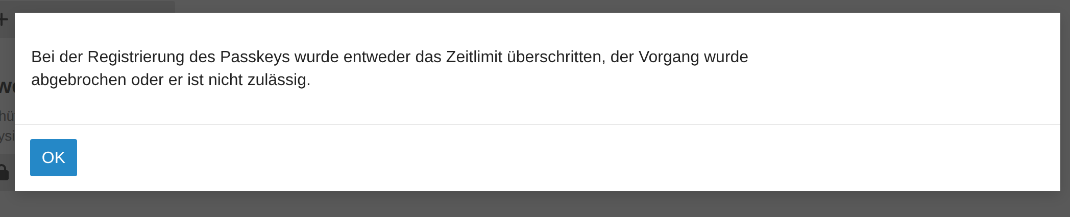

Abgesehen, daß mittlerweile 5 Jahre vergangen sind und mein Mint 22 als Unterbau schon Ubuntu 24.04 verwendet, funktioniert mein Stick ja teilweise. Einloggen per Passkey geht auf den oben genannten Websites, nur beispielsweise für dieses Forum kann ich unter Linux mit Firefox oder Chromium keinen neuen Passkey anlegen.
Die Verbindung ist also da, nur die Funktionen sind eingeschränkt.

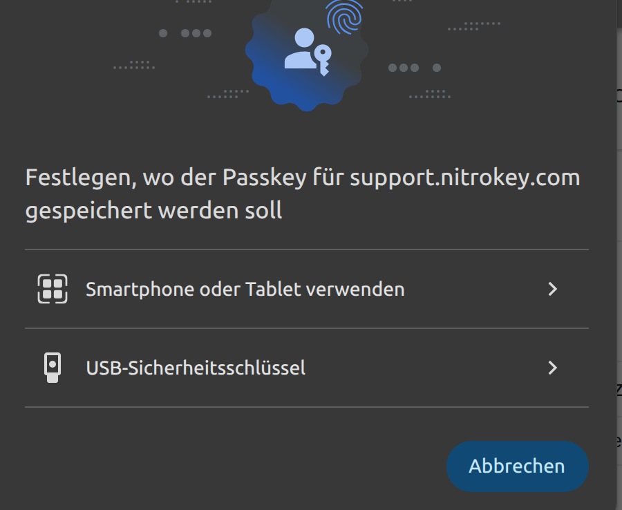

Am Anfang scheint auch alles nornal zu funktionieren.
Ich klicke auf “Anders speichern”:
…und dann auf “USB-Sicherheitsschlüssel”:
…doch am Ende immer diese Fehlermeldung wie oben.
